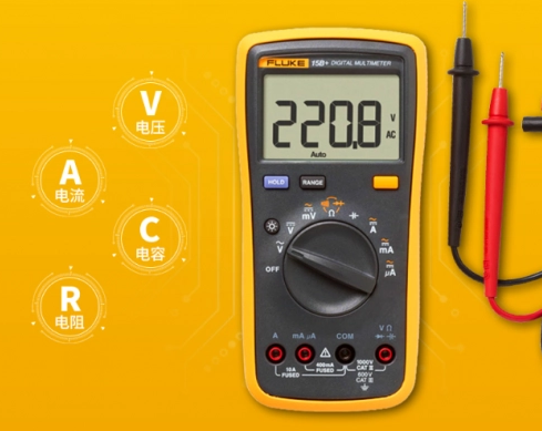

  在使用前,我們要將萬(wàn)用表的數(shù)值歸零,保證它的指針在零的位置上。萬(wàn)用表的筆頭部分是金屬的,一但我們?cè)诓捎脮r(shí),就不可用手去觸摸,否則就會(huì)中電,還會(huì)影響測(cè)量的結(jié)果。1、將紅色表筆接在VΩ孔里,黑色表筆接在COM孔;2、確定測(cè)量的電源是直流還是交流,調(diào)好檔位;3、將紅色的表筆接入電源的陽(yáng)極,黑色的表筆接入電源的陰極;4、等萬(wàn)用表讀數(shù)穩(wěn)定,再讀出數(shù)值,其乃是電壓值了。
