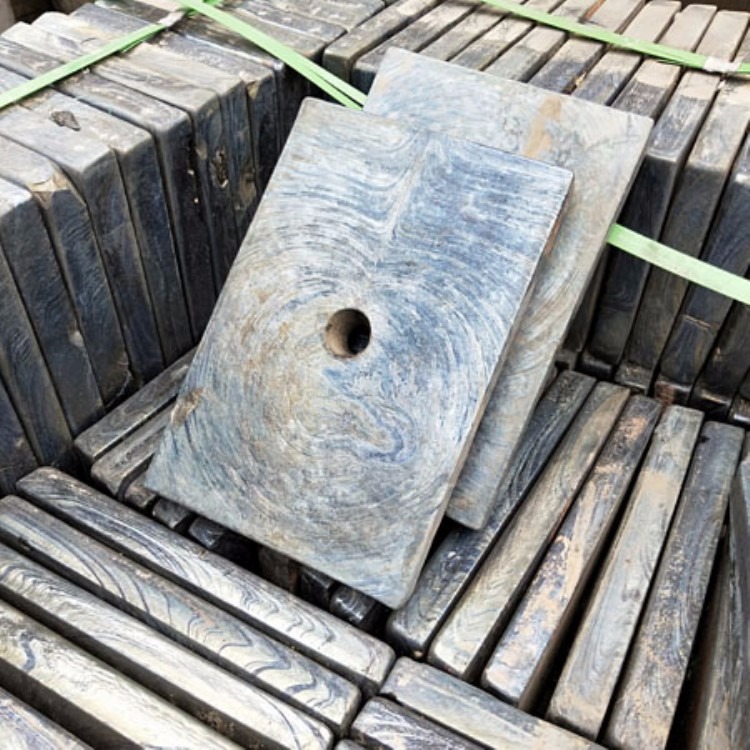

鑄石是一種經(jīng)加工而成的硅酸鹽晶體材質(zhì)﹐使用天然巖層(玄武巖﹑輝綠巖等基性巖﹑以及頁巖)或工業(yè)廢渣(高爐礦渣﹑鋼渣﹑銅渣﹑鉻渣﹑鐵合金渣等)為主要原材料﹐經(jīng)配料、熔化、澆注、熱處理等工序制成的結(jié)晶排列規(guī)整、質(zhì)地堅(jiān)硬、細(xì)致的非金屬工業(yè)材質(zhì)。

    鑄石板怎么安裝?安裝方法都有什么? 2022-06-22 鑄石
    最新回答: 鑄石板應(yīng)干燥、干凈,膠泥用灰刀抹在鑄石板上,四周略低,用力揉壓,并用橡皮錘敲打,把多余的膠泥擠出板縫,而后把多余膠泥用灰刀鏟除,并隨即壓平
    鑄石板市場價(jià)格是多少?每個(gè)地區(qū)是一樣的嗎? 2022-06-22 鑄石
    最新回答: 鑄石板一般使用厚度為20mm,25mm.20mm鑄石板尺寸規(guī)格一般是200x300mm,400x70mm,其他尺寸需要定制鑄石板使用范圍有以下行業(yè):1、發(fā)電行業(yè)...
    鑄石板有哪些種類?有什么樣的作用? 2022-06-22 鑄石
    最新回答: 鑄石板是以天然巖石如輝綠巖、玄武巖等或工業(yè)廢渣為原料,加入一定的附加劑如角目巖,白云巖、螢石等結(jié)晶劑如鉻鐵礦、鈦鎂礦等經(jīng)溶化、澆鑄、結(jié)晶、退火等工序加工而成的一...
    鑄石板用什么膠粘貼?普通的膠水可以粘貼嗎? 2022-06-22 鑄石
    最新回答: 大都是由不飽和樹脂或其改性物組成甲組分(A組份),過氧化物及其他助劑組成乙組份(B組份),俗稱石材AB膠。使用時(shí)將AB組份按比例混合均勻,涂抹于石材上,室溫下可...
    鑄石用什么切割?一般需要什么機(jī)器? 2022-06-22 鑄石
    最新回答: 厚度在20毫米以下的鑄石板,可用1000W或1500W鎳鉻電阻絲纏繞在加工線上,再用調(diào)壓器控制電壓,加熱3~5分鐘,拆掉電阻絲立即點(diǎn)刷冷水或投入冷水中,鑄石板即...
    鑄石粉的用途有哪些?什么是鑄石粉? 2022-06-11 鑄石
    最新回答: 鑄石粉與鑄石砂,鑄石骨料混合可搗固成腐蝕或耐磨混凝土,應(yīng)用效果特佳。制成的一種晶粒細(xì)微、致密的非金屬工業(yè)材料。
    鑄石板是做什么的?主要用于哪些方面? 2022-06-11 鑄石
    最新回答: 鑄石材料也被廣泛應(yīng)用在建材設(shè)備中,主要代替不受沖擊的金屬材料耐磨件。如螺旋運(yùn)輸機(jī)內(nèi)腔,皮帶運(yùn)輸機(jī)托輥,攪拌機(jī)內(nèi)表面,風(fēng)選錘式粉碎機(jī)風(fēng)管內(nèi)壁,氣力輸送管道內(nèi)襯等。
    鑄石板的施工方法是什么?哪些需要注意? 2022-06-11 鑄石
    最新回答: 鑄石板的粘接應(yīng)采用錯縫擠漿法和干切法,平行線為直通線,垂直線應(yīng)為交錯縫,施工面應(yīng)鋪砌平整,上下板材之間不得有迎著物料運(yùn)動方向的凸處.
