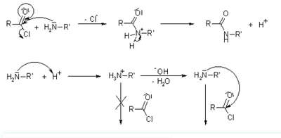

酰鹵是羧酸中的羥基被鹵素原子取代后形成的化合物,通式為RCOX,可以分為酰氟、酰氯、酰溴、酰碘(不穩(wěn)定)。其中酰氯是最常用的酰鹵,也是最常用的?;瘎?。酰鹵是非?;顫姷幕衔铮淮嬖谟谧匀唤?,只能通過化學合成制得。其中以酰氯最為重要。低級的酰氯為具有刺鼻氣味的無色液體,高級酰氯為無色固體。甲酰氯在常態(tài)下不存在,制備時總是得到一氧化碳和氯化氫,因此在某些反應中,常利用一氧化碳和氯化氫混合氣體在氯化亞銅催化下代替甲酰氯。
