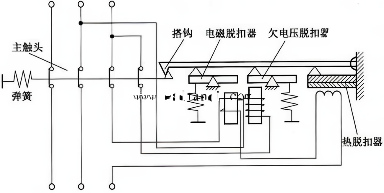

低壓斷路器是一種不僅可以接通和分斷正常負荷電流和過負荷電流,還可以接通和分斷短路電流的開關電器。低壓斷路器在電路中除起控制作用外,還具有一定的保護功能,如過負荷、短路、欠壓和漏電保護等。低壓斷路器的主觸點是靠手動操作或電動合閘的。主觸點閉合后,自由脫扣機構(gòu)將主觸點鎖在合閘位置上。過電流脫扣器的線圈和熱脫扣器的熱元件與主電路串聯(lián),欠電壓脫扣器的線圈和電源并聯(lián)。當電路發(fā)生短路或嚴重過載時,過電流脫扣器的銜鐵吸合,使自由脫扣機構(gòu)動作,主觸點斷開主電路。當電路過載時,熱脫扣器的熱元件發(fā)熱使雙金屬片上彎曲,推動自由
