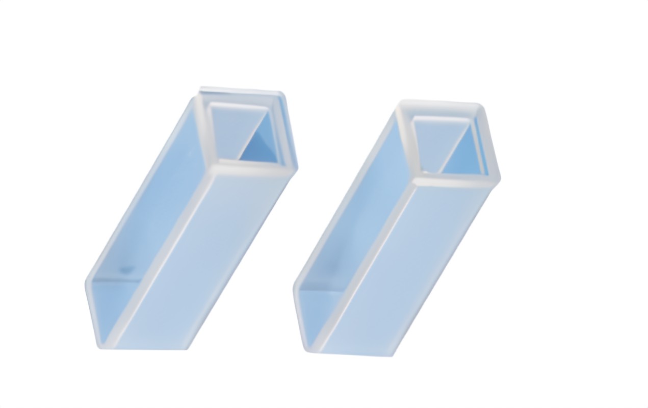

比色皿
比色皿
比色皿是一種用于光譜分析的裝備儀器。其主要是由石英粉燒制的石英比色皿,也有微量、半微量、熒光等比色皿出現(xiàn)。市場面上一般使用的石英比色皿均為石英粉燒接的,可用專用超聲波清洗,洗比色皿清洗時毛面朝下。清潔方法:1.用乙醚和無水乙醇的混合液(各50%)清洗。2. 若太臟可用專用洗液清洗。但時間要短(10分鐘),再用清水清洗干凈。清潔劑的選取,不要用洗潔精之類的清潔劑。以免影響測量。高級分光光度計都采用專利技術(shù)加工的石英比色皿,采用石英本體材料經(jīng)過高溫熔融膠合,減少污染,使用壽命更長.(價格是普通石英比色皿二倍)
