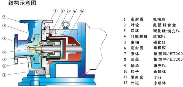

磁力泵(也稱為磁力驅(qū)動(dòng)泵)主要由泵頭、磁力傳動(dòng)器(磁缸)、電動(dòng)機(jī)、底座等幾部分零件組成。磁力泵磁力傳動(dòng)器由外磁轉(zhuǎn)子、內(nèi)磁轉(zhuǎn)子及不導(dǎo)磁的隔離套組成。當(dāng)電動(dòng)機(jī)通過聯(lián)軸器帶動(dòng)外磁轉(zhuǎn)子旋轉(zhuǎn)時(shí),磁場(chǎng)能穿透空氣間隙和非磁性物質(zhì)隔離套,帶動(dòng)與葉輪相連的內(nèi)磁轉(zhuǎn)子作同步旋轉(zhuǎn),實(shí)現(xiàn)動(dòng)力的無接觸同步傳遞,將容易泄露的動(dòng)密封結(jié)構(gòu)轉(zhuǎn)化為零泄漏的靜密封結(jié)構(gòu)。由于泵軸、內(nèi)磁轉(zhuǎn)子被泵體、隔離套完全封閉,從而徹底解決了“跑、冒、滴、漏”問題。,氟塑料磁力泵的優(yōu)點(diǎn)就是耐腐蝕:使用最耐腐蝕的材料氟塑料,保證了氟塑料磁力泵可以用來輸送有毒、有害
